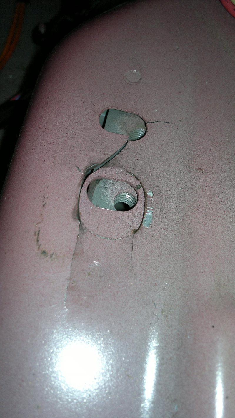

A voir suivant "le jeux". D'origine, les sièges ont un petit jeu au nieau de l'articulation entre l'assise et le dossierMarshal a écrit :-Je vais étudier tout ça
Pour l'instant, je peux pas m'attaquer à la rouille. Donc j'ai jeté un œil sur le jeu sur mes sièges avants, mais voit pas d'où peut venir ce jeu. Vous avez des astuces, j'ai pas trouvé de tuto.
Sinon, il y a aussi un souci au niveau des fixations du siège. La tôle se fissure. Petite photo

Ahh merde, j'ai un jeu entre l'assise et le dossier. Donc pas moyen d'avoir des sièges dignes de leurs noms.
Faut investir dans d'autres sièges baquets.
