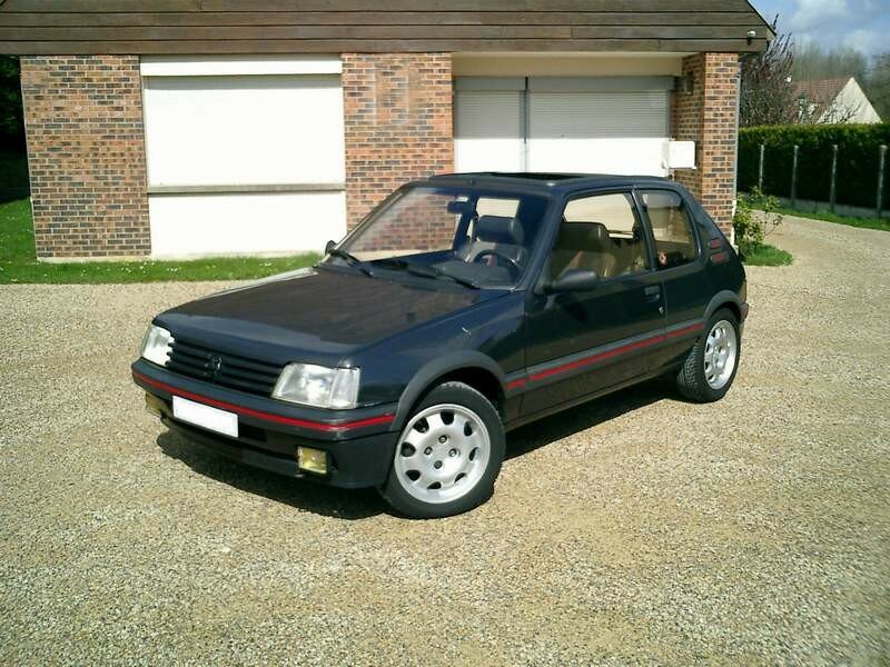

- Peugeot avait arrêté de fabriquer les 2o5 1.9 GTi et leur ralenti qui ratatouille (beaucoup + que les sax )
"peteume, peteume, peteume, peteume"
