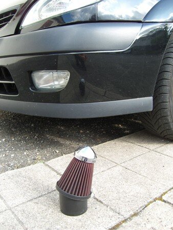

Petit Tuto pour ceux qui ne savent pas nettoyer leur filtre a air sport (admission dynamique).
Je tien a remercier Manson qui m'a donné de très bon conseils! :coucou:
Donc, pour faire un bon nettoyage il faut compter 1 heure + 1 nuit de séchage.
Donc pour commencé il faut démonter sont admission dynamique.
J'en ai profité pour essuyer l'huile qui dégoulinait dans le manchon... :L
Puis j'ai bouché le manchon de manière a ce qu'il n'y ai aucune saleté qui y rentre...
Donc, une fois le filtre démonté du manchon vous pouvez lui passer un coup de souflette, puis il faut le faire tremper dans un sceau avec un produit de nettoyage Green ou du liquide vaisselle dilué dans de l'eau chaude.
Le laissé tremper au moin 25 minutes.
En le retournant de temps en temps.
Puis si vous le désiré vous pouvez le frotter légèrement avec un pinceau.
Vien ensuite l'étape du rinçage.
Toujours commencé a rincer le filtre de l'intérieur vers l'extérieur et encore une fois a l'eau chaude.
Puis inversement.
J'ai renouvelé plusieurs fois l'opération car mon filtre était vraiment très sale (17 000 kms sans avoir vu un lavage...)
Puis il faut le rincer abondement dans un sceau et au robinet de manière a enlever toute trace de produit de lavage.
Puis il faut bien le laisser séché, l'idéal comme dit plus haut une nuit.
Ensuite il faut le graisser légèrement avec de l'huile spécial.
Puis le remonter et le tour est joué!
Il faut le nettoyer approximativement tous les 7000 a 10 000 kms.
